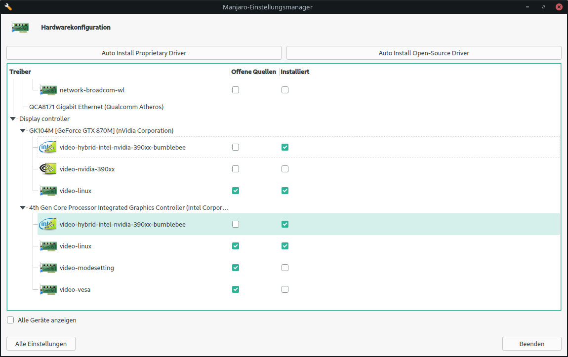

country hat geschrieben: ↑Montag 2. Oktober 2023, 23:34 Laut deiner inxi Ausgabe
  Device-2: NVIDIA GK104M [GeForce GTX 870M] driver: N/A
ist deine Grafikkarte nicht installiert der Treiber nvidia ist nicht geladen.
Nach diesem Bild, ist da doch ein Treiber installiert?
Gruß Heiko

LaGGGer hat geschrieben: ↑Samstag 7. Oktober 2023, 14:26 Und sollte man nicht den NVidia Optimus Treiber bei Hybrid GraKa nutzen? Bumblebee ist doch veraltet, wenn ich mich recht erinnere.
Ich habe einfach die geführte Installation von Manjaro durchlaufen lassen und da wurden diese Treiber automatisch installiert.
Hier wurde dir das schonmal mitgeteilt. Bist du dem Link gefolgt der dort gepostet wurde und dich damit beschäftigt?:
https://forum.manjaro.org/t/erledigt-pr ... g/148869/7
Und ich habe geantwortet, das nach dem Versuch den Treiber zu deinstallieren, Manjaro nicht mehr nutzbar war.
LaGGGer hat geschrieben: ↑Samstag 7. Oktober 2023, 14:26 Mit diesem Befehl wird automatisch der richtige Treiber für dein System installiert:
sudo mhwd -a pci nonfree 0300
Sollte der beste/richtige Treiber schon installiert sein, bricht die Installation automatisch ab.
Ergebnis:
Skipping already installed config 'video-hybrid-intel-nvidia-390xx-bumblebee' for device: 0000:00:02.0 (0300:8086:0416) Display controller Intel Corporation 4th Gen Core Processor Integrated Graphics Controller
Danach ist der beste Treiber schon installiert.
