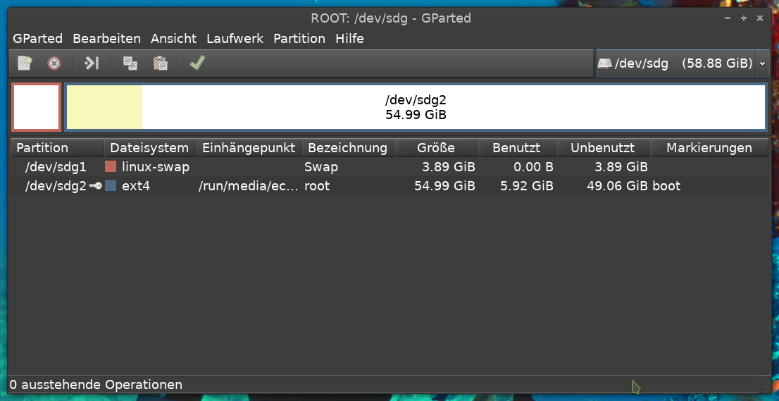

weil ich dir nicht so recht folgen kann, sieht es in gparted etwa so aus:
ÂÂ
und mit Rechtsklick lässt sich nicht dieses Menu öffnen?
ÂÂ
Hänge doch bitte mal einen Screenshot hier rein. Wie der gemacht wurde ist egal, Hauptsache man kann was erkennen. Ich glaube nämlich auch nicht, daß der USB-Stick defekt ist, seine 64-GB werden ja erkannt.
Und die Sachen mit
Viele Grüße gosia
ÂÂ
ÂÂ
Und die Sachen mit
hat ja mit gparted nix zu tun, außer eventuell Label mit diesem Namen zu vergeben. Ist zwar mnemotechnisch hilfreich aber mindestens noch einen Schritt vom eigentlichen mounten der Verzeichnisse per fstab entfernt. Insofern kann ich dir nicht ganz folgen, bzw. verstehe nicht richtig, was nicht geht.drelanger hat geschrieben: den Bereich /home oder /, zu benennen
Viele Grüße gosia

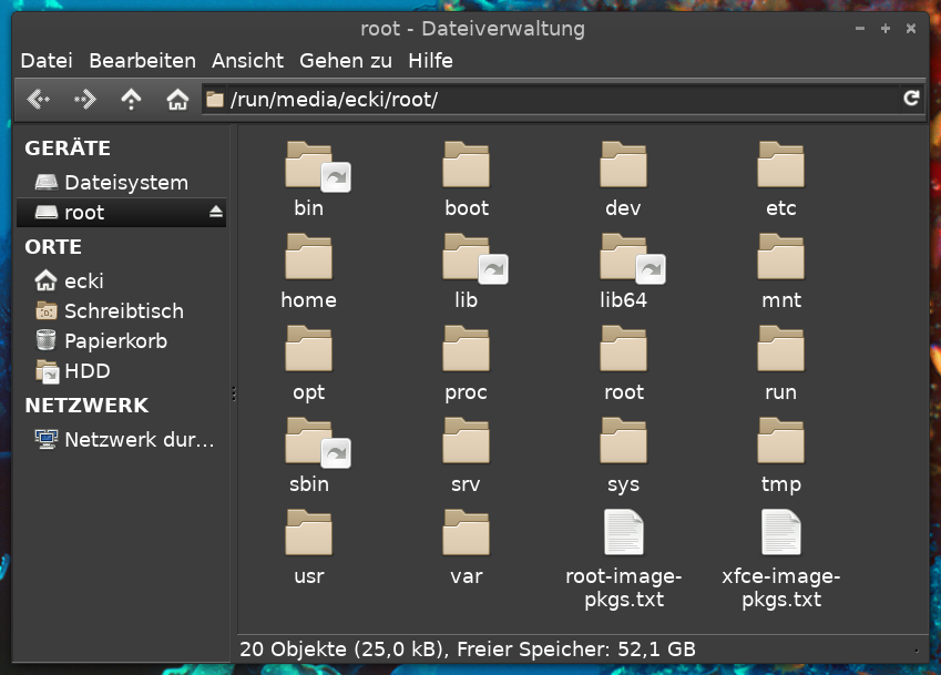

ich habe mit gparted von einer Live-CD (altes gparted) den Stick formatiert und zwar genauso wie auf dem Screenshot weiter oben zu sehen ist, mit Linux-swap und den Rest mit ext4. Sodann habe ich statt Thus den Installer Calamares verwendet, und siehe da, die Installation klappte von vornherein und bis auf die Tatsache, dass ich bisher noch kein Update machen konnte, weil es Probleme mit dem Keyring gibt, startet der Stick jetzt auch zumindest am Erstellungs-PC. Das ist immerhin ein wesentlicher Fortschritt. Einen Fehler meinerseits kann ich beim besten Unwillen nicht erkennen!!
Man kann sich streiten, woran es gelegen habe könnte, an Gparted am Installer an den Lebkuchen (post alimentäre zerebrale Anämie) oder doch noch an etwas anderem?
Denn eines ist mir bei dieser Aktion klar geworden, ein klares ja, sowas für jedermann zu empfehlen, kann ich bei den hier gegebenen Unsicherheiten nicht aussprechen. (Insbesondere das anlasslose Verschwinden der Bootfähigkeit des Sticks, welcher an allen Einsatzorten seine Bootfähigkeit bewiesen hatte!!)

- Beiträge: 2256
- Danksagung erhalten: 509 Mal
Re: Manjaro auf USB-Stick
Hallo Ecki,
[quote="drelanger"]
Glückwunsch, da ist doch fast alles in Butter.
[quote="drelanger"]
Sollte ich auf das Angebot eingehen?
Wozu? USB-Stick ist formatiert, Manjaro drauf und startet auch, was willst Du mehr. Bevor die in England alles bearbeitet haben, geht mindestens noch ein Monat drauf und ehe die dann einen neuen Stick losschicken ist Großbritannien endgültig aus der EU raus und Du bezahlst noch Zoll
Außerdem würde dann der ganze Ärger wieder von vorn losgehen und das alles für einen USB-Stick den es für ca. 10 Euro in jedem nahegelegenen Supermarkt gibt.
Schreib ihnen höchstens, daß ich auch noch einen Kingston-Stick besitze, war mein erster USB-Stick (128 MB), bin sehr zufrieden damit und das Ding speichert heute noch alles. Dürfen damit werben, aber nur, wenn ich dafür einen 128 GB-Stick bekomme
Viele Grüße gosia
