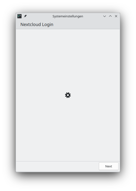

Nachdem mein vorheriges Problem so schnell gelöst werden konnte nun ein weiteres weit kniffligeres:
Die Webseite https://<meine Domain>/nextcloud wird bei mir auf meinem Server gehostet und ist von allen Teilnehmern im eigenen Netzwerk sowie von ausserhalb erreichbar - nur nicht von meinem Manjaro-Rechner.
Wenn ich statt <meine Domain> <meine IP-Adresse> eintrage geht es - fast.
Zumindest im Firefox kann ich die Nextcloudseite öffnen.
Unter "Einstellungen>Online-Zugänge>Nextcloud" geht allerdings nix mehr ...
Bitte um Unterstützung.
Danke!

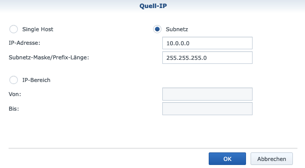

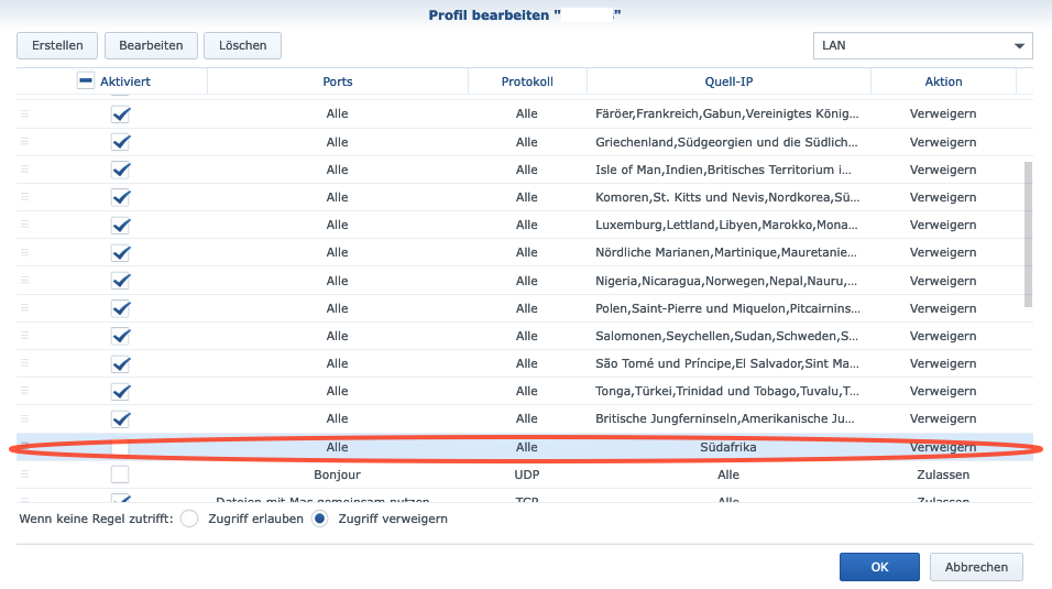

country hat geschrieben: ↑Samstag 31. August 2024, 13:52 Ps: oder mal schauen vielleicht gibt es sowas wie eine Blacklist auf der NAS/ die automatische IP Blockieren.. evtl neue IP Adresse beziehen.
Hab ich bereits nachgesehen, es ist umgekehrt so, dass alle Quell-IP´s im eigenen Subnetz (10.0.0.0 mit 255.255.255.0) in der Whitelist stehen. Zumindest in der Firewall.
Hab grade manuell eine lokale Adresse für meinen Rechner vergeben - selbes Ergebnis "Zeitüberschreitung".

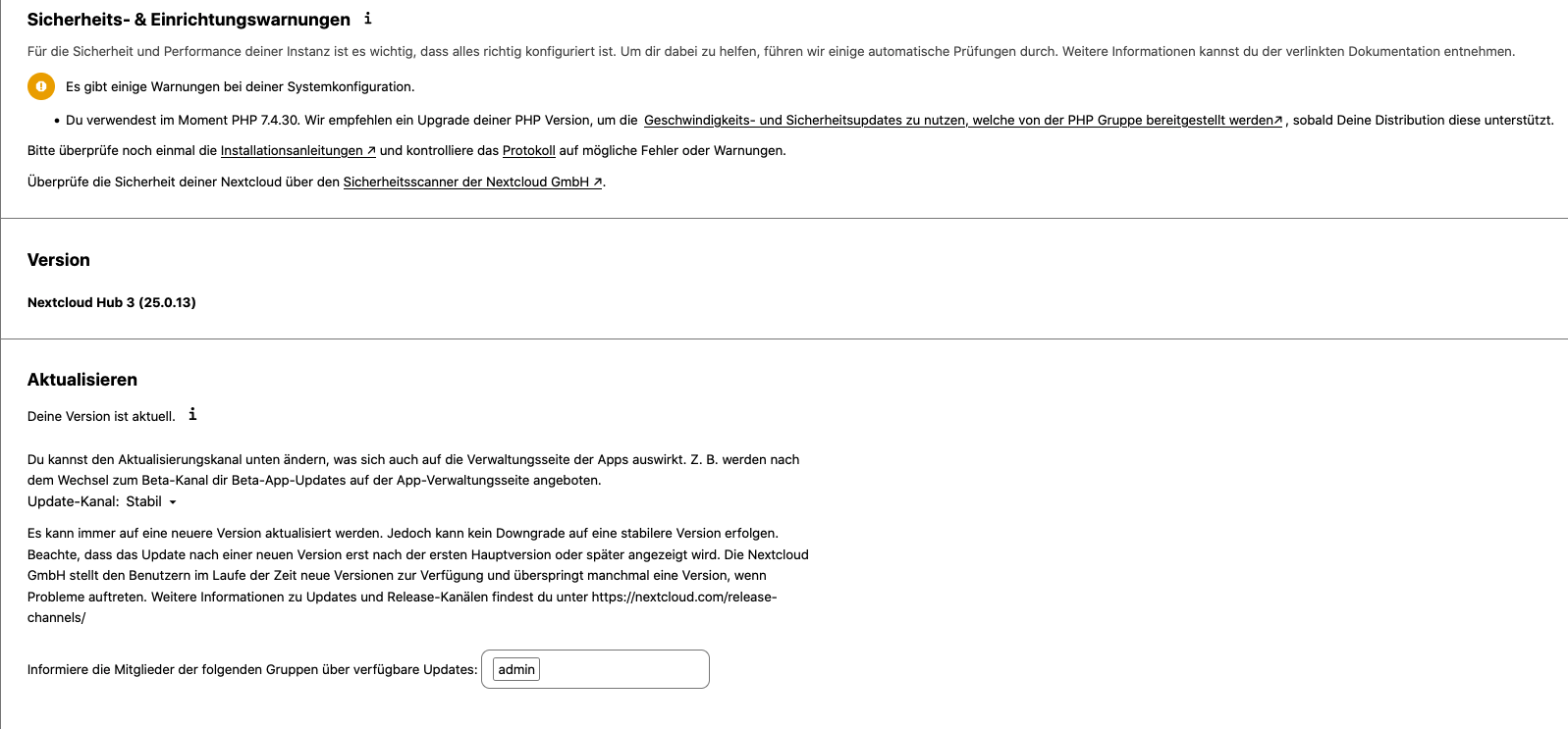

PS: In deinem HTML-Quellcode sehe ich, dass du Nextcloud 25.0.13 nutzt, richtig? EOL war 2023, die aktuelle Version ist 29.

jolic hat geschrieben: ↑Samstag 31. August 2024, 19:54 PS: In deinem HTML-Quellcode sehe ich, dass du Nextcloud 25.0.13 nutzt, richtig? EOL war 2023, die aktuelle Version ist 29.
Huch, das ist die letzte Version die mir angeboten wird
Das könnte mit einer veralteten PHP-Version zusammenhängen, die PHP8.x bekomme ich allerdings nur mit DSM 7.x (hab z.Z. noch 6.x drauf) - hab mich noch nicht über ein Upgrade getraut.

Kilaro1 hat geschrieben: ↑Samstag 31. August 2024, 14:02 Hab ich bereits nachgesehen, es ist umgekehrt so, dass alle Quell-IP´s im eigenen Subnetz (10.0.0.0 mit 255.255.255.0) in der Whitelist stehen. Zumindest in der Firewall.
Auch das nachgeschaut? https://kb.synology.com/en-global/DSM/t ... anchor_id5

    inet 127.0.0.1/8 scope host lo
       valid_lft forever preferred_lft forever
    inet6 ::1/128 scope host noprefixroute
2: enp0s31f6: <NO-CARRIER,BROADCAST,MULTICAST,UP> mtu 1500 qdisc fq_codel state DOWN group default qlen 1000
    link/ether xx:xx:xx:xx:xx:xx brd ff:ff:ff:ff:ff:ff
3: wlp4s0: <BROADCAST,MULTICAST,UP,LOWER_UP> mtu 1500 qdisc noqueue state UP group default qlen 1000
    link/ether yy:yy:yy:yy:yy:yy brd ff:ff:ff:ff:ff:ff
    inet 10.0.0.88/24 brd 10.0.0.255 scope global noprefixroute wlp4s0
    inet6 zzzz::zzzz:zzzz:zzzz:zzzz/64 scope link noprefixroute
Könnte eventuell mit mit dem Lets-Encrypt Zertifikat ein Problem geben?
Dass Manjaro das nicht als vertrauenswürdig ansieht oder Ähnliches?

Re: Nextcloud nicht erreichbar
Beitrag von Kilaro1 »
Vielen vielen Dank für die Mühe die Ihr Euch gemacht habt!
Ich habe die Lösung jetzt gefunden (wie, das verrate ich weiter unten).
Auf meiner Synology habe ich GeoIP-Blockierungen konfiguriert. Alle Länder sind blockiert mit Ausnahme D,A,CH,US und MX. Allerdings - und das hat mich einige Zeit gekostet - führt die Blockierung von Südafrika zum besagten Fehler. Wenn ich Südafrika zulasse (was ich auf Dauer sicher nicht machen werde) kann ich von allen Geräten im eigenen Netzwerk die Nextcloud-Instanz mit Hilfe des Domainnamens aufrufen. Heureka!
Alle anderen Geräte konnten auch schon vorher per Domainnamen zugreifen weil sie per VPN mit dem Internet verbunden waren - und das ist mir erst sehr spät aufgefallen - und der Manjaro Rechner (noch) nicht.
Nun zu meinem Lösungsweg: Ich habe chatGPT beauftragt mir zu helfen und diese Konversation werde ich Euch nicht vorenthalten:
DNS-Auflösungsproblem Manjaro Laptop
USER:
Ich bitte um Hilfe bei einem Problem mit meinem Lenovo Thinkpad T460s. Auf diesem Laptop ist Linux Manjaro in der letzten Version installiert. Im Netzwerk befindest sich ein Synology Server auf dem eine Nextcloud Serverinstanz läuft. Mit allen Geräten im Netzwerk kann ich diese Nextcloud-Instanz sowohl mittels der dezidierten IP-Adresse als auch mit dem DDNS-Domainnamen erreichen. Mit dem Manjaro-Rechner ist das allerdings nur per IP-Adresse möglich aber nicht per Domainnamen. Ich möchte, dass du in mehreren Schritten mit mir alle Möglichkeiten durchgehst die zur Lösung des Problems führen können. Stelle Fragen um von mir detailliertere Informationen zu erhalten die zur Lösung des Problems beitragen können.
ChatGPT: : Gerne helfe ich dir, das Problem zu lösen. Es klingt nach einem Problem mit der DNS-Auflösung auf deinem Manjaro-System. Lass uns schrittweise vorgehen, um die Ursache zu finden und das Problem zu beheben.
