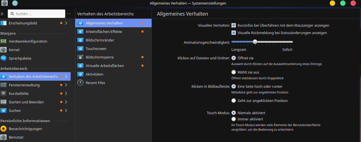

Ich habe zwar kein xfce Desktop aber unter manjaro beispielsweise ist es eine Einstellungssache. Siehe beigefügtes Bild.

Susanne hat geschrieben: ↑Samstag 14. Januar 2023, 18:27 Ich habe zwar kein xfce Desktop aber unter manjaro beispielsweise ist es eine Einstellungssache. Siehe beigefügtes Bild.
Nein, mit Manjaro XFCE ist das anders zu händeln. Solche Einstellungen wie in deinem Bild gibts bei XFCE nicht.
Aber der TE hats ja hinbekommen.
