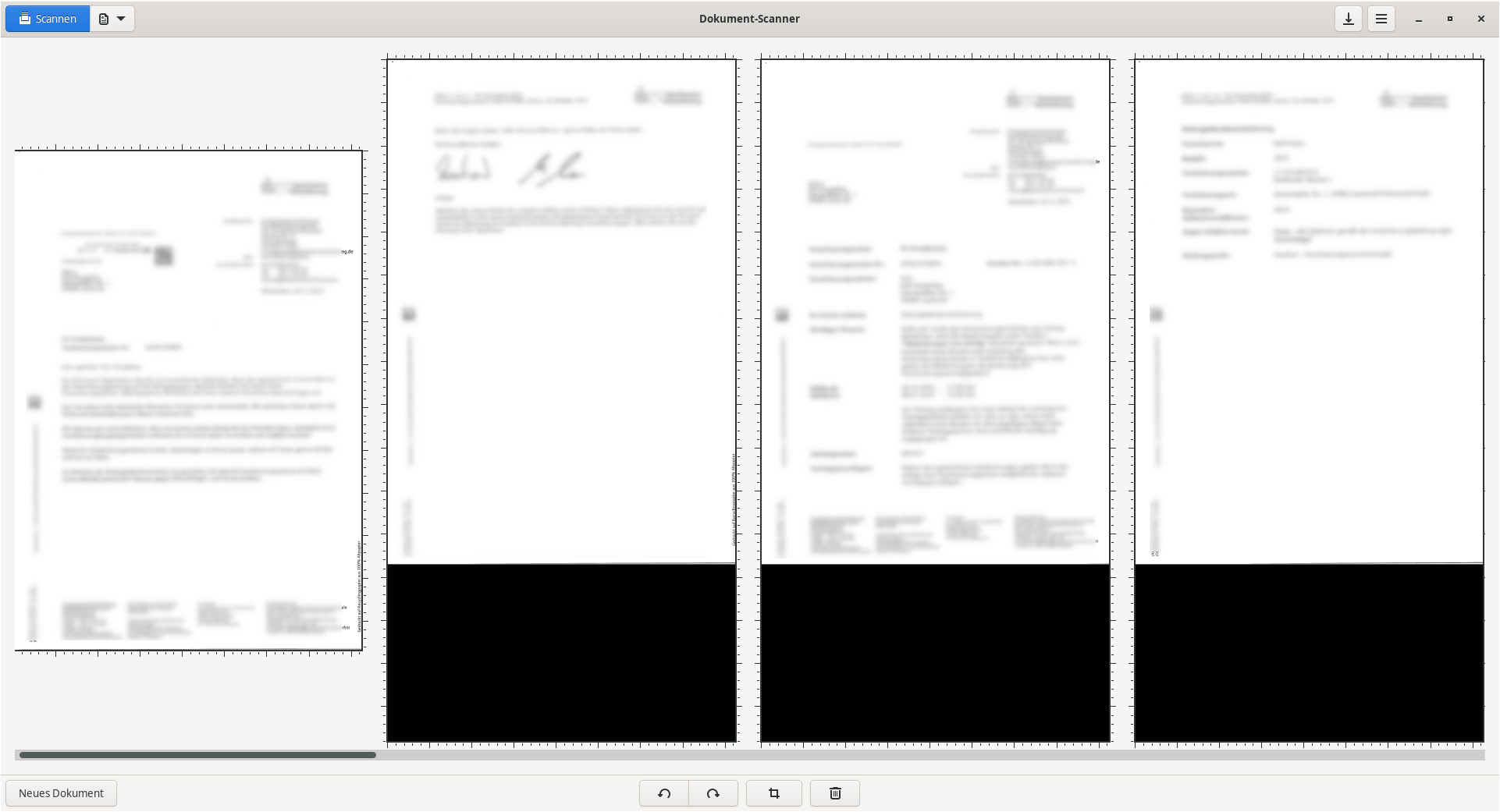

es ist wahrscheinlich kein Problem von Manjaro, obwohl ich das Problem früher unter Ubuntu nicht hatte. Das Standard-Scannprogramm simplescann erkennt irgendwie Seiten nicht als DIN A4 obwohl es in den Einstellungen so festgelegt ist. Wenn ich jetzt Dokumente über den Dokumenteneinzug scanne, dann macht er einige Seiten in DIN A4, die meisten Seiten aber irgendwie größer, mit einem breiten schwarzen Rand unten.
Ich muss dann die Seiten von Hand zuschneiden, was eine Menge Arbeit ist.
Hat noch jemand das Problem?
Kennt jemand eine Lösung?

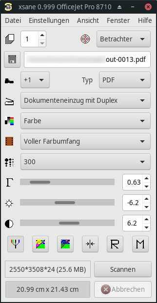

Wo stellst Du das ein? Bei mir sieht das so aus:

Frosch hat geschrieben: Montag 21. November 2022, 14:12 Wo stellst Du das ein?
rechts oben nicht "Betrachter" auswählen sondern "Mehrseitig". Oder eben Strg+M
PS. Duplex funktioniert wohl nur, wenn Du bei der Seitenanzahl (links oben) mindestens 2 auswählst
https://gitlab.com/sane-project/fronten ... /issues/41
Antwort von Ralph Little
Kann es aber nicht kontrollieren, mein Scanner kann kein Duplex

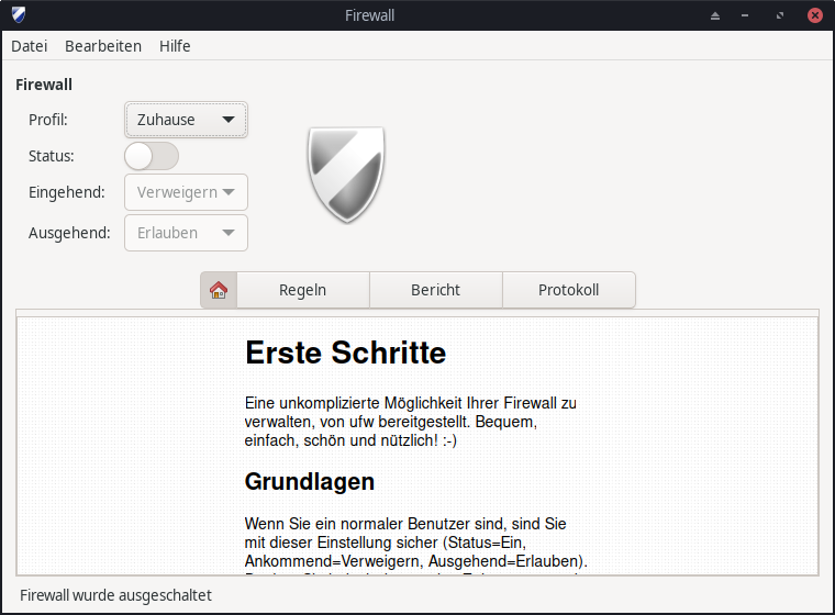

Frosch hat geschrieben: Montag 21. November 2022, 12:50 Hm... VueScan finden bei mir den Scanner leider nicht.
Hast du evtl. eine Firewall aktiviert? Dann kann Vuescan deinen Scanner nicht finden. Dann musst du erst eine Firewallregel für Vuescan erstellen.
Dazu folgendes ins Terminal eingeben: Beachte die IP anzupassen!
sudo ufw allow in proto udp from <IP deines Scanners> port 5353 to any
sudo ufw allow out proto udp from <IP deines Scanners> 5353 to any
oder für den gesamten IP-Bereich:
sudo ufw allow in proto udp from 192.168.178.0/24 port 5353 to any
sudo ufw allow out proto udp from 192.168.178.0/24 port 5353 to any
Oder du machst das über die GUI. Eine Beschreibung dazu habe ich als PDF hier im Anhang. Habe ich zum Hochladen gezippt.
Tatsächlich, wenn ich die Firewall abschalte, dann finden Vuescan den Scanner. Ich frage mich aber, warum XSane oder SimpleScan oder gscan2pdf ect. den Scanner auch so finden.
Ja, meine Firewall habe ich grafisch eingerichtet.
