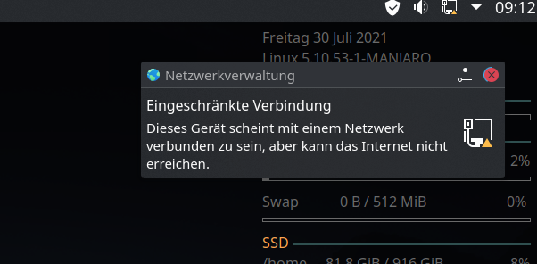

Hallo Leute,
Ich habe ein merkwürdiges Problem bei meiner Anzeige --> siehe Bild!
Das Internet ist aber zu erreichen. Ich kann mit dem Browser alle Seiten öffnen und auch thunderbird funktioniert einwandfrei.
Sämtliche Funktionen funktionieren nur die Anzeige "Eingeschränkte Verbindung" erscheint.
Auf dem gleichen Rechner ein Live-System z.B. mit Linux-Mint kommt diese Anzeige nicht.
Auf einem zweiten Rechner mit Arch Linux (auch KDE, selber Router) tritt dieses Phänomen nicht auf.
Auch auf meinen Laptop über Wlan (gleicher Router) tritt dieses Phänomen mit Manjaro (bei mir KDE) auf.
Scheint so, dass mir nur Manjaro diese Anzeige "Eingeschränkte Verbindung" anzeigt, obwohl für mich keinerlei
Einschränkungen mit Manjaro auffallen. Alle Internet Verbindungen funzen.
Kann es sein, dass die Anzeige oben etwas "spinnt"? Hat jemand auch dieses Verhalten bemerkt?

ich habe nach dem neuesten Upgrade vom 28.07., welches ansonsten gut gelaufen ist, ein ähnliches Problem.
Auch bei mir wird eine eingeschränkte Verbindung angezeigt, obwohl alles geht (Thunderbird, Firefox).
Zusätzlich werde ich aufgefordert, mich an meinem Kabel-gebundenen LAN anmelden zu müssen. Klicke ich auf diesen Hinweis, wird eine Webseite bei kde.org im Browser auf gemacht, da erscheint nach kurzer Zeit nur "OK", sonst nichts.

Probiert es mal mit
sudo nano /etc/NetworkManager/conf.d/20-connectivity.conf
dann folgenden Inhalt dort eintragen, mit Strg + O speichern und Strg + X beenden:
[connectivity]
uri=http://nmcheck.gnome.org/check_network_status.txt
oder einfach ohne URL, das schaltet den Check aus.
[connectivity]
uri=

@Blueriver
Vielen Dank für Deinen Vorschlag.
Datei angelegt und eingetragen ==> Funzt bei mir zu 100%!
Den Check abzuschalten bleibt dann auch noch als Alternative.
