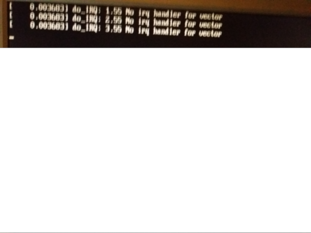

Beim Start meines Manjaro- BS erscheint jedesmal die Meldung "No irq handler for vector". Was bedeutet dieses und wie soll ich damit umgehen? Kann ich es ignorieren?

habe mal fotografiert, mit welcher Meldung mein PC startet (s. Anhang).

im Netz finden sich ca. tausendundeine "Erklärungen" dazu, keine so recht befriedigend, außer, daß diese Meldung irgendwie seit dem neueren Kernel (ca. ab 4.15) reingekommen ist und möglicherweise mit AMD zusammenhängt.
Probleme scheint es keine zu geben (oder bemerkst Du was?) und hier sagt niks, daß er die Meldung durch den Parameter acpi=noirq zum verschwinden gebracht hat
https://bbs.archlinux.org/viewtopic.php?id=241133

Ggf. mal den 5er-Kernel testen. Soll bessere Unterstützung für AMD und NVIDIA haben.

Danke für die Antworten. Es gibt keine Probleme,also kann ich alles so belassen.
