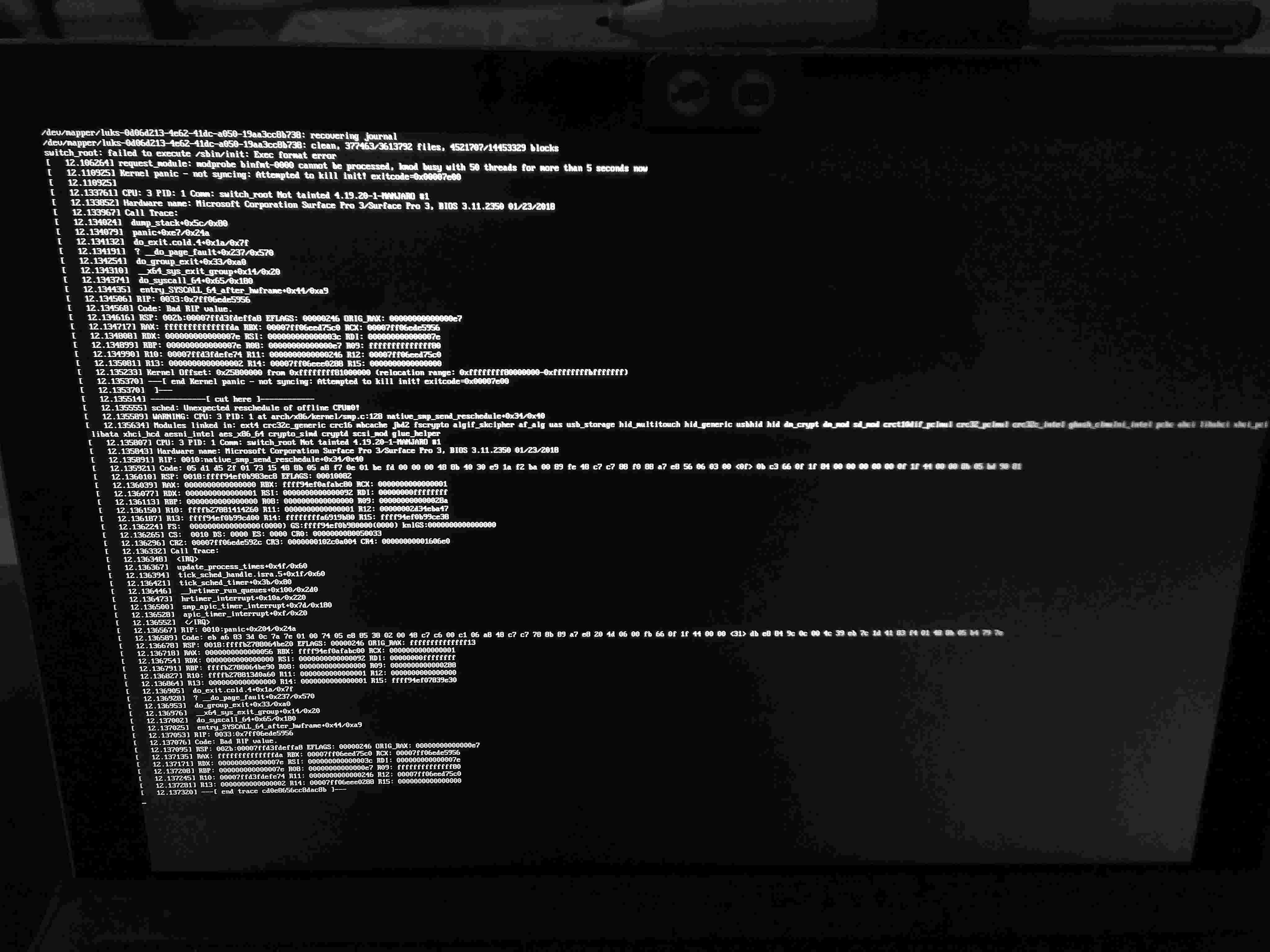

Ich hab nicht den Hauch einer Ahnung, was ich tun soll! :-[
Ich habe es mit LUKS verschlüsselt, darf mein Passwort eingeben, Grub startet auch, aber dann bekomme ich folgenden Bildschirm und es passiert nichts weiter.
Und nun?

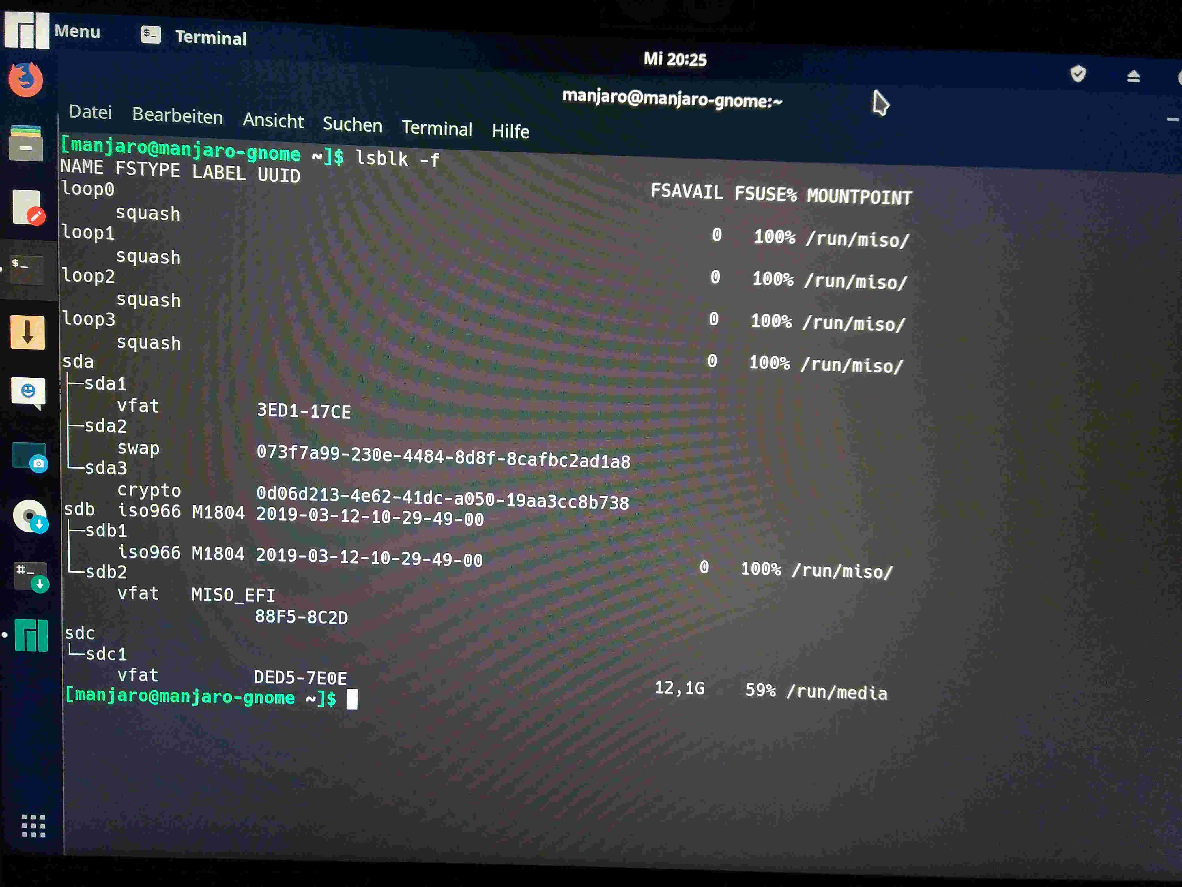

Ungefähr so bin ich vorgegangen, aber vermutlich habe ich das mit dem Einhängen etwas vergeigt. Ob du mir für meinen Fall die Kommandos nochmal aufschreiben könntest? Das wäre wirklich herzallerliebst. Hier ist der Output von lsblk -f:
Und es ist UEFI (weiß nicht, ob das aus dem Output ersichtlich ist).
Vielen Dank im Voraus!

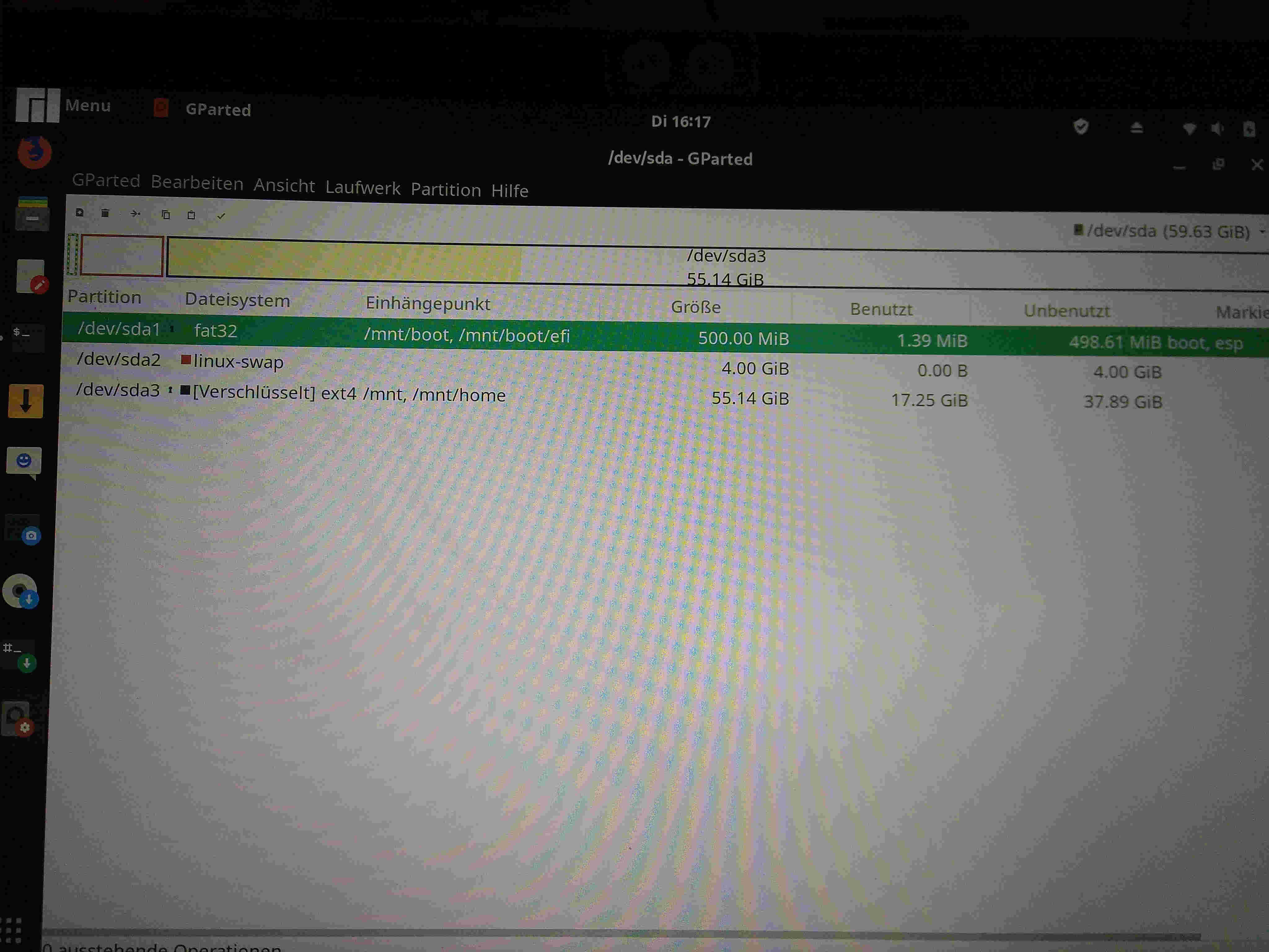

Jetzt habe ich wirklich viel probiert, aber eigentlich macht ja nur Sinn, sda1 nach /mnt/boot gemounted (weil in gparted sda1 als boot-Partition angegeben ist) und die selbe auch nach /mnt/boot/efi gemounted (oder? Wie finde ich sonst raus, welche es sein soll? Bei gparted steht "boot" und "esp"), vorher sda3 als crypto entschlüsselt und gemounted. Dann diese merkwürdigen Commands mit -o und -t und dann irgendwann chroot. Aber sobald ich grub-install eingebe, kommt wieder die Fehlermeldung wie bei den vorigen Versuchen: "...too short".

Und bei gparted sieht das dann so aus:
