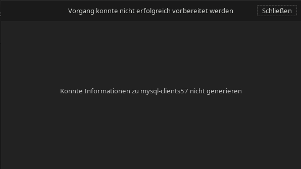

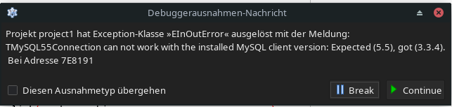

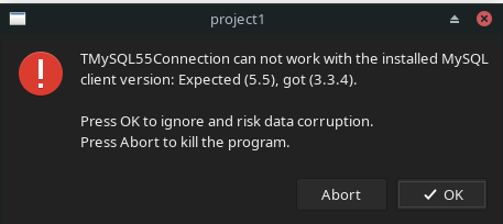

Verfasst: Donnerstag 25. Mai 2023, 20:07
von Die_Kralle
Hier mal ein paar Bilder :
Wenn ich versuche einen der MySQL-Clients zu installieren.
Diese Meldungen liefert die APP, wenn sie versuche auf die MySQL-Datenbank zuzugreifen.
Wenn ich Kodi mit MariaDB lösche, kann ich alle MySQL-Clients sogar parallel installieren.
Kodi als SNAP lief bei mir nicht, weil ist nur für Ubuntu & Co.
Warum blockiert MariaDB alle anderen? Teilt MariaDB dem System vielleicht mit das es auch MySQL-Clients sei?
Gruß Heiko

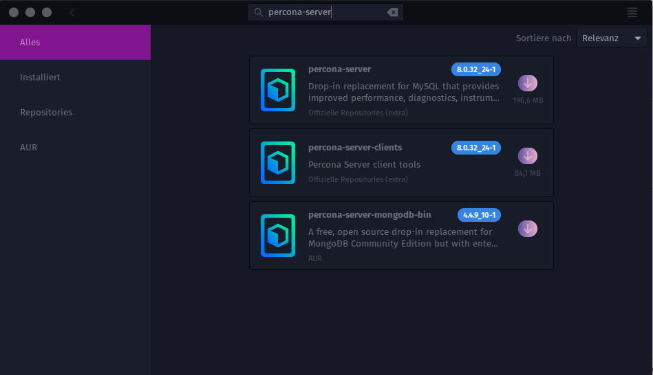

von Benutzer 1534 gelöscht
Hab hier noch etwas gefunden, vielleicht hilfreich(?)
https://forum.archlinux.de/d/23700-mari ... positorien
percona-server könnte funktionieren
Re: Kodi vs mysql-clients55
Verfasst: Dienstag 30. Mai 2023, 17:09
von Die_Kralle
Hallo Susanne,
ich konnte zwar den "percona-client" installieren, kann diesen aber leider in meiner App nicht auswählen.
Werde es die Tage mal mit einer anderen Distro probieren.
