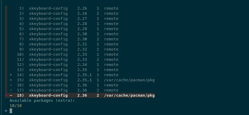

Downgraden wie gosia geschrieben hat, hat Wirkung gezeigt:
