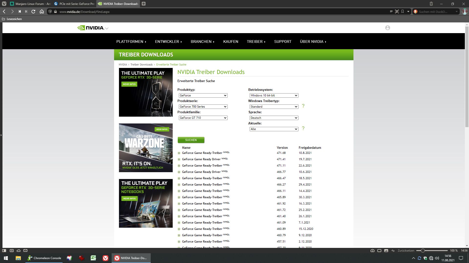

Beiträge: 581
Re: Manjaro XCFE auf altem Rechner stürzt ständig ab
Frosch hat geschrieben: ↑Mittwoch 11. August 2021, 11:48 Ich finde einfach nichts gescheites, die meisten Karten die ich finde sind NVIDIA GeForce GT, aber auf der Seite für die Treiber bei NVIDIA gibt es keine Treiber für GeForce GT Karten, unter GeForce finde ich nur GTX, RTX oder MX Karten. Diese Karten sind aber teuer, sind riesen Klopper mit mehreren Lüftern, sowas brauche ich nicht.
Ich weiß, du hast schon eine bestellt. Ich wollte dir nur zeigen, dass es sehr wohl Treiber dafür gibt ;)
