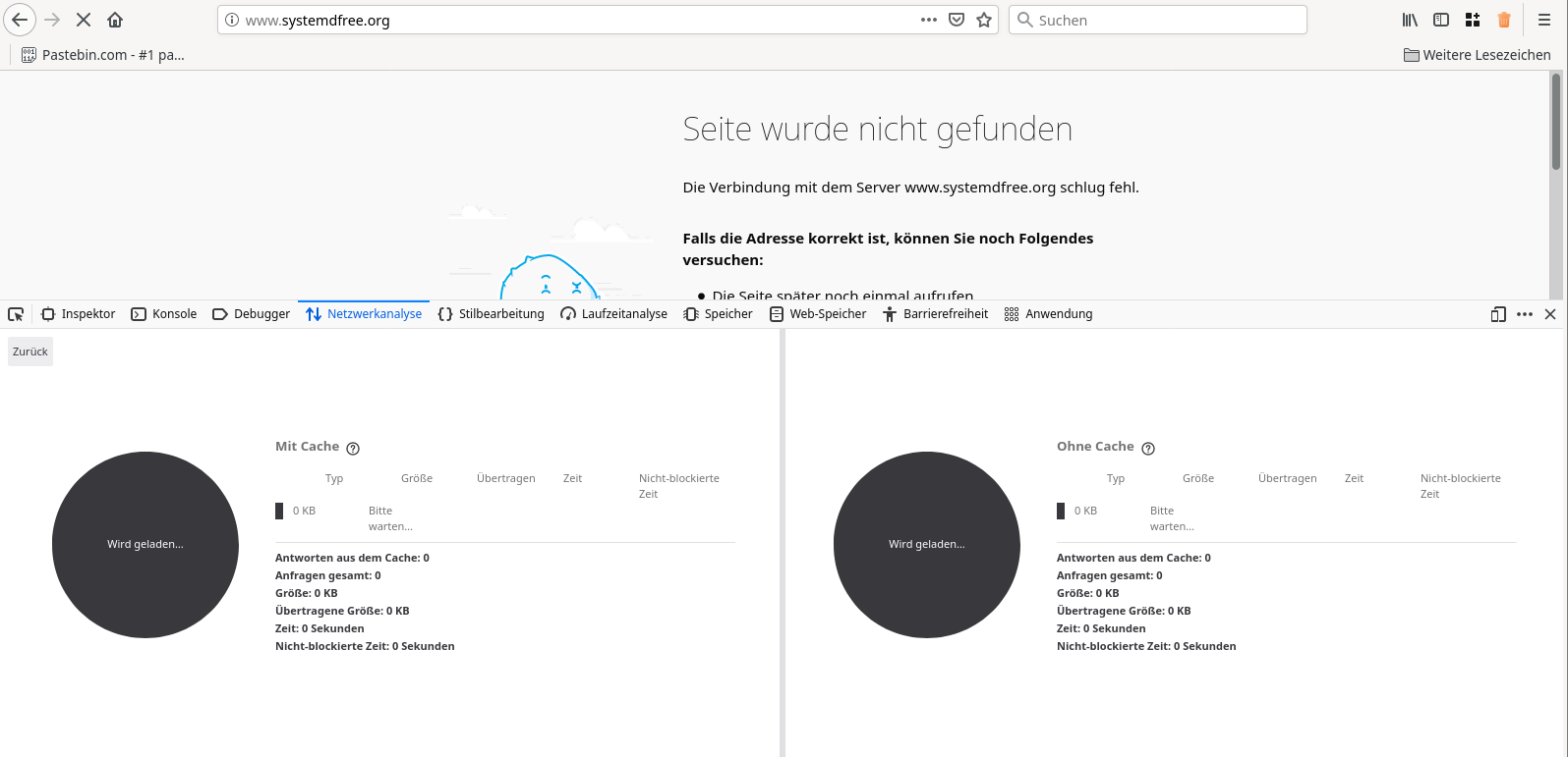

wäre die Netzwerkanalyse von den Dev-Tools interessant.
Was mir aufgefallen ist, ist dieser Hinweis:
This Source Code Form is subject to the terms of the Mozilla Public
- License, v. 2.0. If a copy of the MPL was not distributed with this
- file, You can obtain one at http://mozilla.org/MPL/2.0/.
und was bedeutet dieses chrome, weiter unten? Hat das was mit dem Browser chrome zu tun?
Ohne Ahnung zu haben klingt das für mich danach, dass die Seite evtl. nicht für FF optimiert ist?

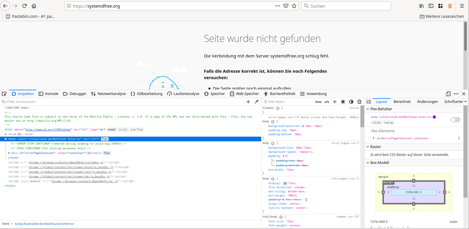

Ja, sorry, mir geht es eigentlich nur um die .org Adresse. Die IP braucht man ja nicht um die Route zu sehen, ich habe die nur dazu geschrieben das man alles zuordnen kann.
Der zweite Screenshot mit dem Inspektor ist das generierte HTML von der Fehlerseite, hat aber mit der eigentlichen Seite nichts zu tun.

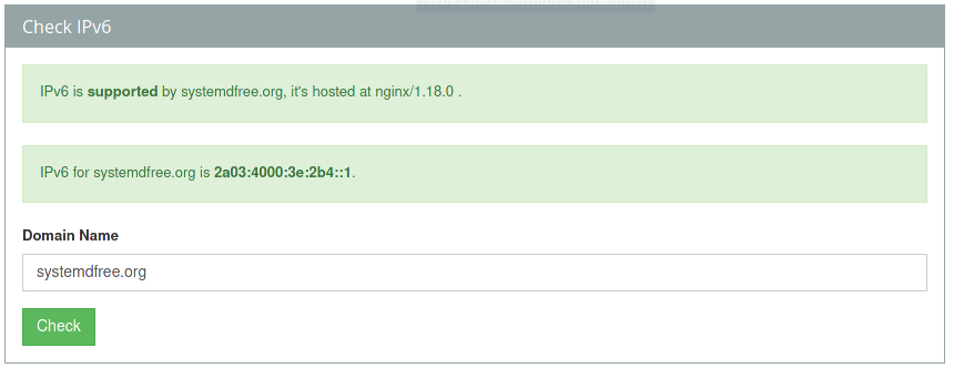

https://www.ipaddressguide.com/ipv6-check
IPv6 is not supported by www.systemdfree.org.
IPv6 is supported by www.systemdfree.de, it's hosted at nginx .

Ich kann dir da nicht helfen. Ich würde mal den Hoster kontaktieren, oder halt jemand der sich speziell mit der Thematik sehr gut auskennt.
Es kann ja auch an der resolve.conf der user liegen, bzw. halt am eingetragenen dns server (auch dem des providers?)
Die Konfiguration scheint ja nicht trivial zu sein, wenn ich diese Seite richtig verstehe.
https://www.heinlein-support.de/blog/se ... -und-ipv6/
Der Artikel ist alt, aber in den Kommentaren wird auch einiges erklärt.

Ich glaube ihr verwechselt da was. Den DNS Server kann jeder für sich ändern (im Router, in der resolv.conf, usw.), ich muss aber den NS (Name Server) ändern (um nicht den von netcup nutzen zu müssen).
Hier gibt es ein paar, muss ich später mal testen. https://www.ungefiltert-surfen.de/nameserver/de.html
Und es reicht ja auch nicht dies nur umzustellen. Bis das alles wieder synchronisiert ist usw. kann es Stunden dauern.

Daemon hat geschrieben: ↑Freitag 28. Mai 2021, 14:28 EDIT2:
Der Webseite, bzw. dem Host muss halt auch eine ipv6 Adresse zugewiesen werden. Die 2.56.97.129 ist ja eine ipv4 Adresse der eine konkrete ipv6 adresse zugeordnet sein muss. So verstehe ich das.
