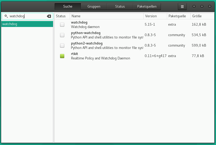

Re: Fragen oder Probleme zu Linux Kernel bitte hier rein!
Warum ist der bei dir überhaupt installiert?
Ich habe mir gerade vorhin Manjaro neu installiert, und bei mir ist rtkit installiert, aber kein Watchdog (siehe Anhang).
Deinstallier den Watchdog und gut ist.
