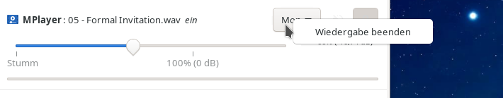

Eine möglichkeit den Sound zu beenden wäre noch über pavucontrol .
Unter "Wiedergabe" wird ja die S.Karte angezeigt die ausgeben soll.
Dort einen Rechtsklick,dann erscheint Wiedergabe beenden
Es wird auch der Task beendet,ohne Script und verrenkungen.!
