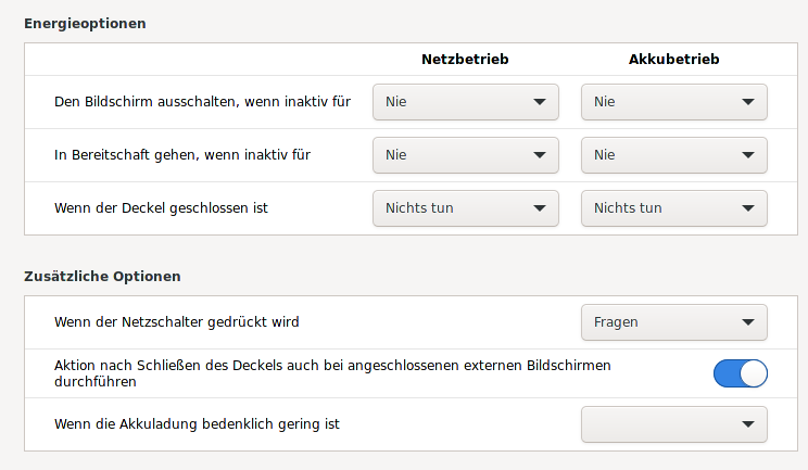

Die Energieverwaltung umfasst wesentlich mehr als nur die Monitoreinstellungen. Ist das so gemeint, das ihr euch bislang ausschließlich mit dem dpms (Display Power Management Signaling) beschäftigt?josefine_h hat geschrieben: ↑Mittwoch 29. September 2021, 14:25 ...Mit welchem Bash Befehl kann ich die Energieverwaltung unter Manjao-Cinnamon aus- bzw. wieder einschalten?
Da wären doch noch: Suspend und Hibernate, wake-on-lan, FN-Tastaturbefehle usw., die alle auf unterschiedlichen Ebenen mit dem Script aus- und eingeschaltet werden müssten. Die Mindestanforderungen an so ein Script unter Cinnamon wären m.E. die folgende Einstellungen vornehmen zu können und auch die ursprünglichen Energieeinstellungen wiederherzustellen. (Die gezeigten Einstellungen für Akku und Deckelbetrieb gelten natürlich nicht für den genannten Desktop-PC)
- Energieverwaltung.png (30.24 KiB) 4875 mal betrachtet
