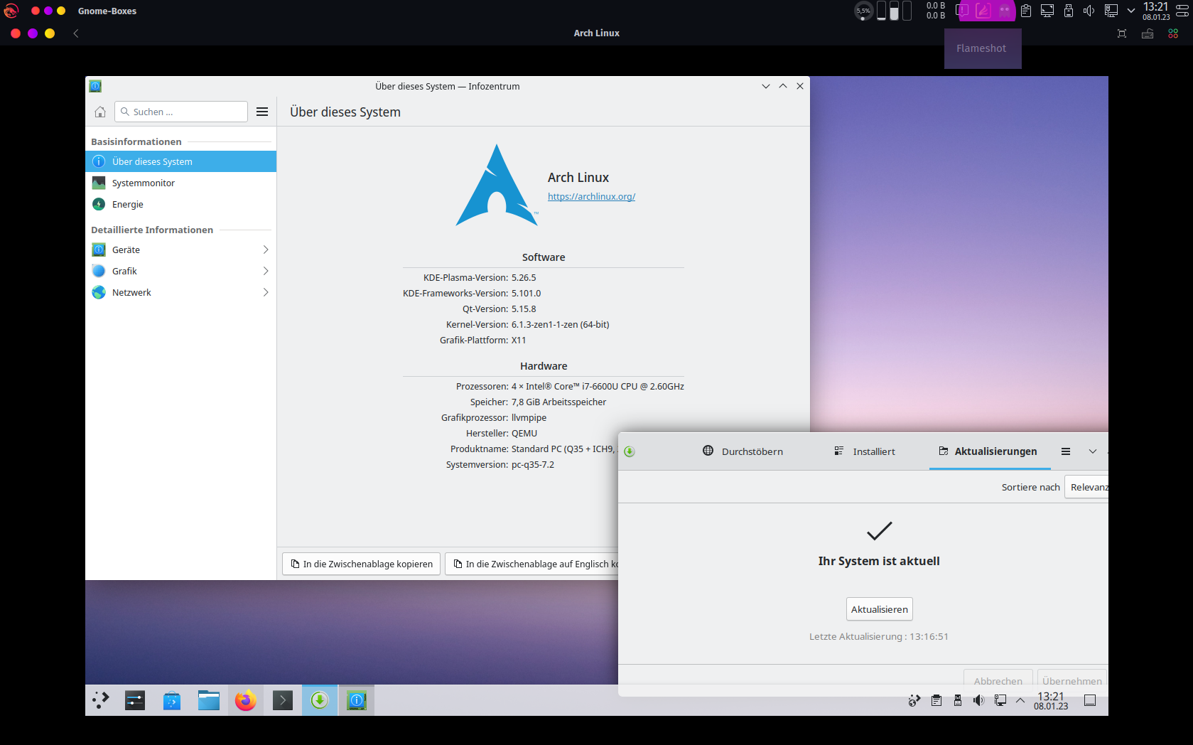

Habe beide mal installiert. Also GUI und Installscript ʺarchinstallʺ. Mir persönlich gefällt das mit dem Installscript besser. Da kannst du schon bei der Installation auch Pakete angeben, die mit installiert werden sollen (firefox firefox-i18n-de usw.). Muss man natürlich kennen.
Installiert habe ich mit BTRFS, Pipewire und systemd-boot. Lief alles problemlos.
Nach der Installation als Erstes alle Updates, dann YAY installiert und mit YAY dann pamac-nosnap. Das enthält Pamac, AUR und Flatpak.
Hier mal die Befehle im Terminal nach der Installation (gilt für beide Arch Installationsmethoden):

Susanne hat geschrieben: Samstag 7. Januar 2023, 18:07 Gibt es eine wirklich gute Step by Step Anleitung...
Hier mal meine Anleitung für das Installscript:
Iso von USB normal starten, dann am Prompt folgendes eingeben:
Tastaturlayout auf Deutsch umstellen (Achtung! hier noch amerikanisches Layout)
loadkeys de-latin1
Wenn WLAN eingerichtet werden soll:
iwctl
SSID des Netzwerkes eingeben
PASSWORT des WLANNetzes eingeben
PASSWORT wiederholen
Beenden mit [Strg]+[D]
Installscript starten:
archinstall
Sprache des Installers auswählen → German
Tastaturlayout → de
Mirror-region (Spiegelserver Standort) → Germany → (mit Leertaste auswählen)
Lokale Speache → de-DE
Lokale Kodierung → UTF-8 → (schon automatisch ausgewählt)
Laufwerke → auswählen, wohin Arch installiert werden soll
Disk layout (Formatierung) → Alle Laufwerke löschen, oder individuell Formatieren? - btrfs oder ext4?
Encryption Pass. (Platte verschlüsseln?) → None (nein oder ja?)
Bootloader → systemd-boot oder grub-install (ACHTUNG! systemd-boot bibt es nur für UEFI)
Swap (Auslagerungsspeicher) → True, oder False
Hostnamen → beliebig wählbar
Root password → None
Benutzerkonto → username → beliebig wählbar
Passwort ***** → bestätigen und Passwort wiederholen!
Soll Benutzer superuser werden? → ja, oder nein
Bestätigen und Schließen, oder weiteren Benutzer erst
Profile (Desktop Installation) → desktop: Auswahl… → cinnamon oder andere
Grafik-Treiber: → VMware / VirtualBox, oder entsprechend des Hardware
Audio → pipewire
Kernel → linux
Zusätzliche Pakete (Programme) → firefox firefox-i18n-de
Netzwerkkonfiguration → NetwokManager benutzen
Zeitzone → Europe/Berlin
Autom. Zeitsynchronisierung (NTP) → True
Zus. Repositories → multilib
Konfiguration speichern → nicht notwendig, nur für Systemadmins vieler Syteme
Installieren → Enter → Enter
Nach Abschluss der Installation folgt:
Möchten sie chroot in das neu installierte System… → nein
shutdown now
Laufwerk entnehmen und Starten
Und nach dem Neustarten geht es weiter siehe Antwort #7

Danke für eure Hinweise und Postings zu Arch Linux.
Besondere Dank geht an Mantuxer der etwas Licht in die Anfangskonfiguration gebracht hat.
Ein paar Ergänzungen von mir:
ManTuxer hat geschrieben: Samstag 7. Januar 2023, 19:04 Tastaturlayout auf Deutsch umstellen (Achtung! hier noch amerikanisches Layout)
loadkeys de-latin1
Nicht so wichtig, aber imho braucht man das nicht zu machen, da in den ersten 5 punkten des Install Skriptes die Sprache und Region ausgewählt wird, da braucht man nur die Pfeiltaten und <Return> zu drücken.
LaGGGer hat geschrieben: Samstag 7. Januar 2023, 11:07
Set/Modify the below options
Archinstall language        Set: Englisch
Keyboard layoutSet:         Set: us
Mirror region               Set: []
Locale language             Set: en_US
Locale encoding             Set: UTF-8
ManTuxer hat geschrieben: Samstag 7. Januar 2023, 18:28 Nun Pamac installieren:
yay pamac
In Beitrag #7 hast du das so gepostet, bei mir ging das nicht. Wie wir erfahren haben, braucht es dazu das chaotic-aur. Das aber hier noch nicht eingerichtet ist.
Du hast das nachgeholt und es in Beitrag #9 beschrieben.
Ja, muss das jetzt auch richtig stellen und den Rattenschwanz abarbeiten. Genau so wie du es im Beitrag #7 beschrieben hast, funktioniert es. Man brauch dazu kein chaotic-aur.
Den Eröffnungspost habe ich auch schon korrigiert.
Sorry.

LaGGGer hat geschrieben: Sonntag 8. Januar 2023, 10:12 ...Wie wir erfahren haben, braucht es dazu das chaotic-aur.
Nein. Wie von @ManTuxer in Beitrag #8 bereits sehr gut aufgezeigt, braucht man das chaotic-aur nicht zu installieren, um Arch Linux ähnlich wie Manjaro zu trimmen. Es vereinfacht die Sache lediglich erheblich, weil nur wenige Eingaben auf der Kommandoebene zu tätigen sind, um ab da den Rest der Einrichtung wie von Manjaro gewohnt grafisch per pamac zu machen. Die chaotic-aur Installation eignet sich insbesondere für Anwender, denen die Einrichtung von Arch auf Kommandoebene zu unübersichtlich und zu aufwendig ist. Hm, du als Endeavour OS Anwender solltest das chaotic-aur doch eigentlich kennen - das stammt doch von den Endeavour Machern...

Re: Arch, archinstall und mein Fazit
Beitrag von ManTuxer »
yay pamac
Bei mir funktioniert das genau so. Der Punkt ist nur der, dass bei der Installscript Version base-devel bereits installiert ist und bei der Gui Version nicht. Das ist aber egal und hat auf den Ablauf keinen Einfluss. Bei beiden kann Pamac aber direkt mit yay aus dem AUR installiert werden.
Das Chaotic Repository steht für sich.
Ist nur schade, dass die Reihenfolge jetzt durcheinander ist. Richtig ist zuerst Antwort #8, dann Antwort #7 Es war ja aber auch nicht geplant, sondern hat sich so ergeben. Antwort #9 kann, muss aber nicht installiert werden.
Wer sich aber damit beschäftigen möchte, bekommt das schon hin.
Edit: Habe Antwort #7 noch um einen Punkt ergänzt: Auswahl der Quelle bei der Pamac Installation.

Also ich habe es tatsächlich nach 3 Anläufen geschafft Archlinux in der VM zu starten inkl. Softwarecenter. Habe nur Onlyoffice installiert und HTOP zeigt schon 1,8GB RAM an. Optisch erinnert mich das ganze an Garuda KDE Lite wobei diese Version wesentlich schneller, einfacher und inkl. Softwarecenter läuft. Verstehe den Hype um Archlinux gerade nicht so.
