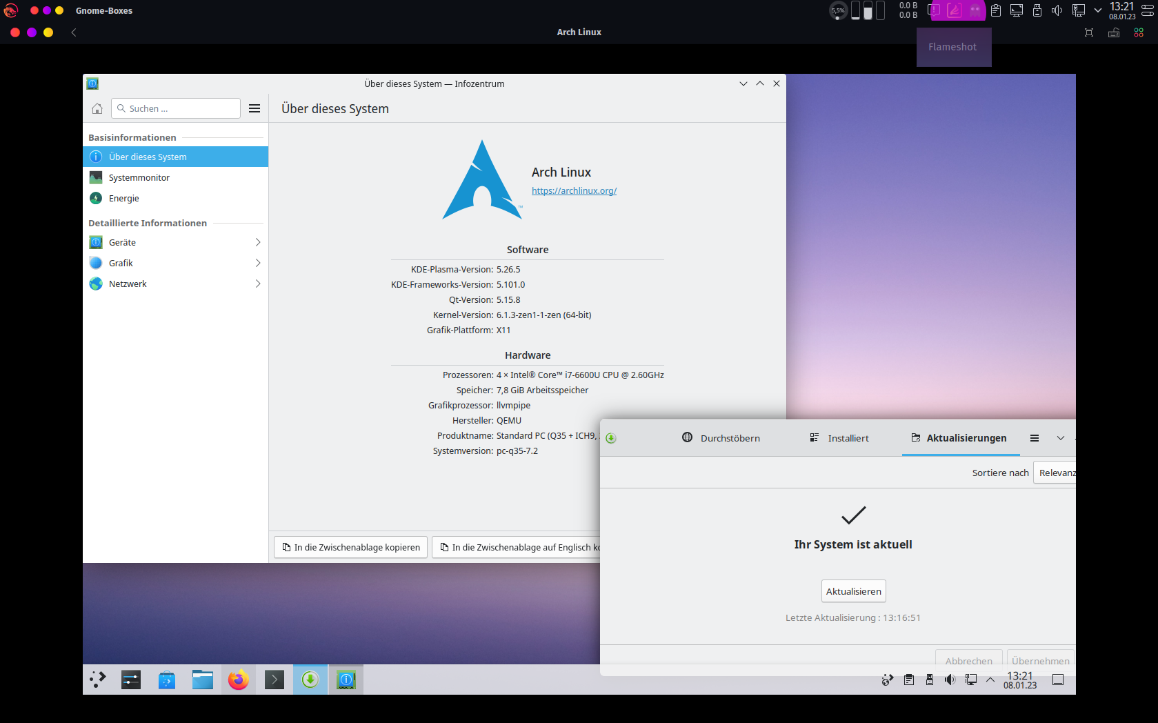

Habe beide mal installiert. Also GUI und Installscript ʺarchinstallʺ. Mir persönlich gefällt das mit dem Installscript besser. Da kannst du schon bei der Installation auch Pakete angeben, die mit installiert werden sollen (firefox firefox-i18n-de usw.). Muss man natürlich kennen.
Installiert habe ich mit BTRFS, Pipewire und systemd-boot. Lief alles problemlos.
Nach der Installation als Erstes alle Updates, dann YAY installiert und mit YAY dann pamac-nosnap. Das enthält Pamac, AUR und Flatpak.
Hier mal die Befehle im Terminal nach der Installation (gilt für beide Arch Installationsmethoden):
Zuerst Updates einspielen:
sudo pacman -Syu
Beim Update gab es Schlüsselprobleme. Behoben mit:
sudo pacman -S archlinux-keyring
Dann noch einmal:
sudo pacman -Syu
Nun Git installieren:
sudo pacman -S git
Dann base devel installieren:
sudo pacman -S --needed git base-devel
Nun YAY installieren:
git clone https://aur.archlinux.org/yay.git
cd yay
makepkg -si
cd ..
Den Installationsordner von YAY wieder entfernen:
sudo rm -r ~/yay
Jetzt yay starten und laufen lassen: Nun Pamac installieren:
yay pamac
Nummern der gewünschten Pamac Version eingeben: pamac-nosnap + libpamac-nosnap
Abhängikeiten entfernen NEIN
Je nach Desktop Gnome, GTK 3 oder KDE 1, 2 oder 3 auswählen!
Diffs zeigen? n
System Neustarten
reboot
Geschafft
Nun steht dir Pamac zur Verfügung und kann wie gewohnt eingerichtet und genutzt werden.
Wem das zu viel ist, bleibt bei Manjaro oder nutzt Endeavour OS oder Garuda.

Also ich habe es tatsächlich nach 3 Anläufen geschafft Archlinux in der VM zu starten inkl. Softwarecenter. Habe nur Onlyoffice installiert und HTOP zeigt schon 1,8GB RAM an. Optisch erinnert mich das ganze an Garuda KDE Lite wobei diese Version wesentlich schneller, einfacher und inkl. Softwarecenter läuft. Verstehe den Hype um Archlinux gerade nicht so.
