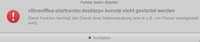

nach dem letzten Update vom 23.1.22 funktionieren bei mir die meisten ICONS nach Neustart des
Systems nicht mehr.
Meldung z.B.:
Fehler beim Starten
"xyz.desktop" konnte nicht gestartet werden
Diese Funktion benötigt den Dienst einer Dateiverwaltung (wie er Z.B.) von Thunar
bereitgestellt wird)
Nach dem Einloggen dauert es nun bis zu 30sec, bis der Desktop mit den Icons erscheint.

ich meine die Icons (Symbole) auf dem Desktop (Arbeitsfläche)!
Sämtliche dieser Icons funktionieren nicht, wie oben beschrieben,
mit einer Ausnahme, dem Icon von thunar.
- Programme aus dem Whiskermenu starten problemlos.
- Programme, die im Dock (Plank) abgelegt sind, starten ebenfalls problemlos.
