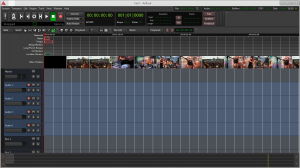

Hab es mal kurz installiert.
ardour 4.7.0 über alsa funktioniert ohne probleme.
Für Video Import muss noch "harvid" installiert werden.Es wird aber kein Film abgespielt.Nur Timeline Bilder.

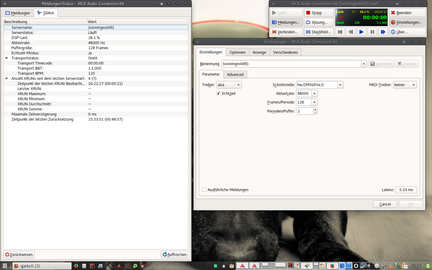

Re: Ardour mit Jack unter Manjaro
Ich bin Sprachlos.
Funktioniert alles bestens.
Die Latenz von Jack hab ich jetzt auf 5,33ms gesetzt.Keine Dropouts.
Maschine:
OS:Â Â Â Manjaro 16.08 Ellada
Kernel: x86_64 Linux 4.4.22-1-MANJARO
CPU:Â Â AMD FX-6300 Six-Core @ 3.5GHz
DE:Â Â Â Â XFCE4
RAM:Â Â 1074MiB / 7937MiB

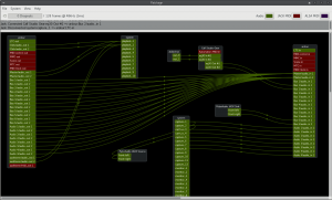

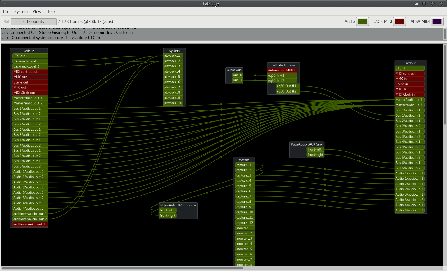

JACK Audio Connection Kit - Qt GUI Interface
Version: 0.4.2
Ardour 4.7.0
"Cluster and Eno"
(built from revision 4.7)
Intel 64-bit
Wenn man Jack beendet und neu Startet, muss man auch alle Anwendungen Neu Starten.Ist unumgänglich.

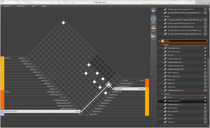

Bei den Routing Programmen bin ich wieder bei "patchage" gelandet. Ist Praktischer bei vielen Spuren und es hat eine Auffrisch funktion.
Patchmatrix und gladisch gehen aber auch.
"calf"aus den Quellen stellt einige Tools zur verfügung unter anderem einen 30 Band Equalizer.
Viele Anwendungen (Player) routen immer zuerst auf den Hardware Ausgang. Ändern kann man es über Terminal aufruf mit parametern.So das Sie sich gleich mit Ardour verbinden.
VLC: Einstellungen →alle →Ausgabemodule →Jack →"mit passendem Client verbinden" "ardour: (Name des Reglers)".
damit verbindet sich VLC automatisch mit dem eingang (Name des Reglers).Es wird automatisch Stereo verbunden.
Ich bin schlichtweg begeistert wie reibungslos die Installation von statten ging.
Gefühlt ist der Sound auch besser gegenüber Alsa und pavucontrol.
Maschine:
DE:Â Â Â Â XFCE4
Version: 0.4.2
Ardour 4.7.0
"Cluster and Eno"
Intel 64-bit

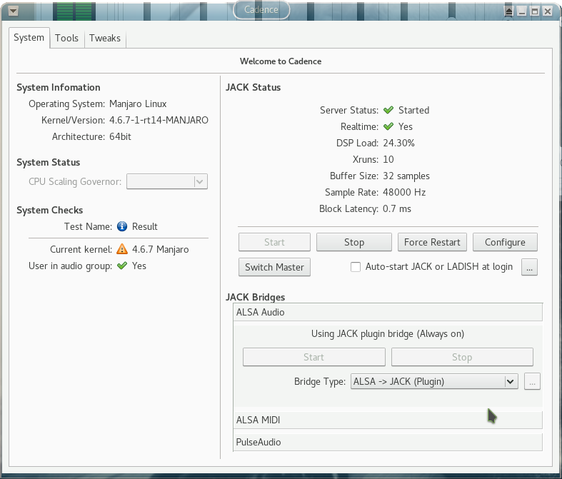

Ardour ist jetzt in version 5 im AUR verfügbar.
So jetzt Neu installiert mit RealTime Kernel
 Ardour 5.4.0
 "In a Land of Clear Colours"
 (rev 5.4)
 Intel 64-bit
Kernel: 4.6.7-1-rt14-MANJARO
Läuft alles bestensÂ

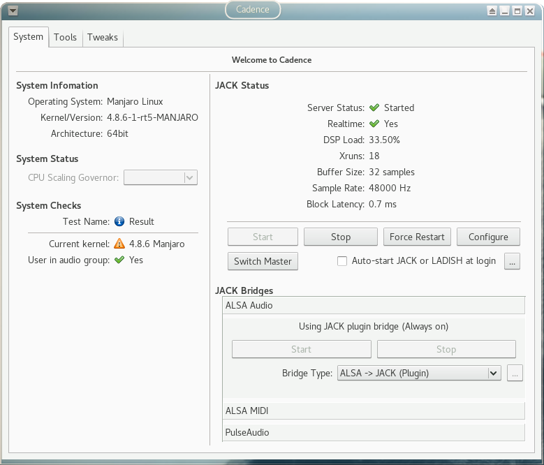

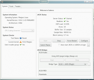

 Ardour 5.4.0
 (rev 5.4)
 Intel 64-bit
Kernel: 4.8.6-1-rt5-MANJARO
