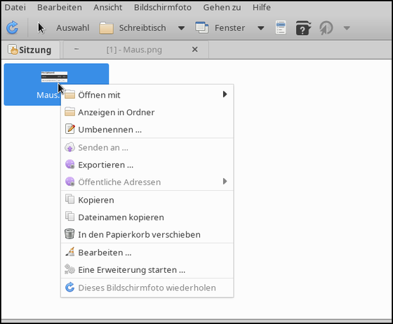

Hrpf... Habe grade noch mal Shutter installiert und jetzt ist alles in Ordnung. Es gab doch zwischenzeitlich keine Updates, k.A. warum das jetzt funktioniert....
So wie es sein soll... mit rechtsklick geht ein Menü auf.
