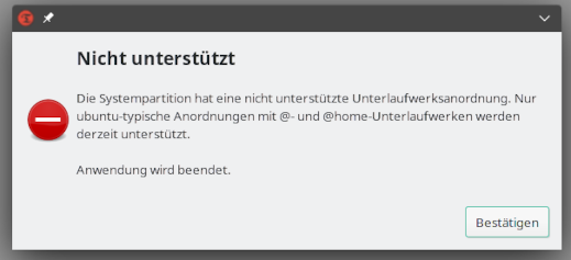

ich versuche einen Timeshift Sicherung auf eine externe BTRFS SSD zu sichern. Geht leider nicht (siehe Bild)
Hat mir vielleicht jemand eine Anleitung oder kann mir sagen was ich machen soll.
  • btrfs sda2 - ist home Verzeichnis
    btrfs sda4 - ist mein root Verzeichnis
    btrfs sdb3 - ist der Ort für die BTRFS Timeshift Sicherung.
 btrfs filesystem show
Label: none  uuid: b55c0518-da23-449a54f4
        Total devices 1 FS bytes used 33.41GiB
        devid    1 size 48.83GiB used 44.27GiB path /dev/sda4
44e981526
        Total devices 1 FS bytes used 359.81GiB
        devid    1 size 389.21GiB used 375.21GiB path /dev/sda2
Label: none  uuid: 7af524a0-1fde-4b21485fe5
        Total devices 1 FS bytes used 192.00KiB
        devid    1 size 322.27GiB used 2.02GiB path /dev/sdb3
Ich bin für jede Hilfe Dankbar.

Ich selbst nutze kein BTRFS, habe aber in meiner Datenbank zu Timeshift folgende Abschrift gefunden: "Die von Timeshift erstellten BTRFS Schnappschüsse nutzen die interne Struktur des BTRFS Filesystems. Die Schnappschüsse werden immer auf der System-Platte angelegt, aus der sie erstellt wurden. Das Sichern auf andere Datenträger wird nicht unterstützt. Wenn eine Systemdisk defekt ist, geht somit auch deren Schnappschuss verloren". Diese Notiz stammt allerdings aus dem Jahr 2019.
Edit: Ich denke, die Abschrift könnte aus dieser Ecke stammen....https://raw.githubusercontent.com/teeje ... _btrfs.png

Timeshift ist kein Backup- Programm! Es ist hauptsächlich dafür gedacht das System im Notfall auf einen früheren Snapshot zurückzusetzen (wie die Systemwiederherstellungspunkte bei Windows). Die Snapshots können daher auch nicht auf Netzlaufwerken ausgelagert werden, USB-Platten werden glaube ich aber unterstützt (wahrscheinlich auch nur mit Linux Dateisystem).
BRTFS hat den Vorteil, dass die Snapshots vom Dateisystem direkt unterstützt werden, was es wahrscheinlich viel schneller macht. Wenn man den Snapshot auf herkömmliche Weise sichern wollte, wäre der Vorteil des BTRFS Dateisystems hinfällig!
Beim Ausfall eines Datenträgers hilft Timeshift nicht (außer bei einer externen Sicherung auf z.B. USB-Platten) dazu müsste man eine richtige Datensicherung anlegen.
Zur Datensicherung nimmt man entweder eines der hier schon öfter vorgeschlagenen Programme oder das von Haus aus installierte Déjà Dup (ist zumindest bei Gnome mit dabei). Wobei ich mir bei Déjà Dup jetzt nicht sicher bin ob das System gesichert werden kann oder nur die Daten...

ist aber immer noch völlig richtig. Wenn man btrfs benutzt, erzeugt Timeshift Snapshots. Da diese auf dem gleichen System liegen müssen, können Snapshots nicht als echte Backups verwendet werden. Eine Möglichkeit wäre es mit btrfs-send und btrfs-receive die Snapshots auf ein externes, unabhängiges BTRFS-System zu schieben. Ob das dann noch Sinn macht, naja.
